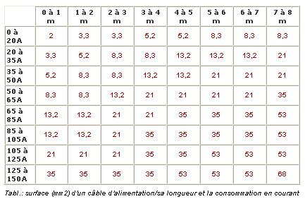

regarder ce que j'ai trouver sur internet...

aaroun a écrit:regarder ce que j'ai trouver sur internet...
et j'ai pris une photo sur l'ancien forum de l'instal batterie d'un mec
tu me l'aurais demander je les dejas
