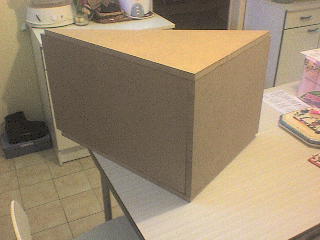

alors voila les photos
Besoin d'aide pour choisir la sono - Page 4 Dsc00115
Besoin d'aide pour choisir la sono - Page 4 Dsc00116
Besoin d'aide pour choisir la sono - Page 4 Dsc00117
et voila a quoi cela devrais ressembler
Besoin d'aide pour choisir la sono - Page 4 Photo10

Message par lagaff85 Lun 11 Fév - 20:32
Cool aller depeche toi et tu mets quoi comme revetement dans le coffre

normalement je vais faire les caisson en skaï noir avec les évents blanc et le plancher en skaï blanc pour faire resortir l'ampli qui est noir
